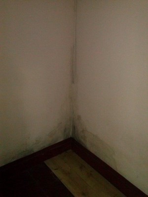

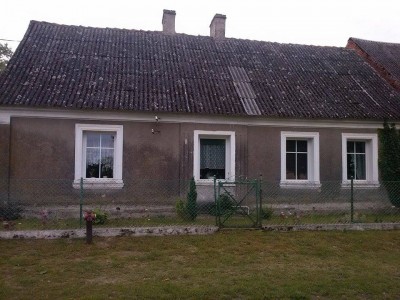

Zwracam się do Was z prośbą. Muszę zaciągnąć rady ekspertów. Mam problem z wilgocią w pokoju na parterze bez piwnicy.
Sytuacja następująca. Na całym parterze ogrzewanie podłogowe. Pokój o którym mowa
przygotowany w następujący sposób. Wybrane ok 60cm ziemi od poziomu zero w mieszkaniu.
Wyłożone folią czarną. Na folie 10cm betonu chudziaka. Na beton folia czarna i 10cm styropianu. Na styropian folia pod ogrzewanie podłogowe. Na ogrzewanie 6cm chudziaka.
Pokój- skułem tynk piaskowy(?) ze wszystkich ścian do gołej cegły. Zaszprycowałem
wszystko. Na to rygips na plackach. Sufit z trzciny i tynk piaskowy (?) więc zdecydowałem się na podwieszany. Reszta mieszkania pod sobą ma piwnice i zero wilgoci.
Po pierwszej zimie w mieszkaniu: Ściana zewnętrzna była przysłonięta meblami. Na rogach pokoju na płytach zaczął wyrastać grzyb i niemiły zapach. Myślę, że to przez brak piwnicy pod problematycznym pokojem dlatego Zabrałem się za izolacje fundamentów. Na załączonych zdjęciach są chyba wszystkie ważne informacje odnośnie doradzenia mi co mam konkretnie zrobić.

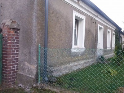

Odkopałem 4m fundamentu żeby wiedzieć na czym stoje i jak głęboko. Fundament jest z kamienia. Sięga na ok 1.5m. Przy fundamencie jest ok 0.5m ziemi. Głębiej jest glina z piaskiem.
Jak go zabezpieczyć przed wilgocią? Co musze z nim konkretnie zrobić? Warto go ocieplać? Jaką grubością styropianu?
Chcę to zrobić raz, a porządnie żeby do nich już nie wracać. W przyszłym roku planuje ocieplenie większości budynku. W tym roku muszę zdążyć z fundamentem.

W latach 90 tych dawało się 30 cm styropianu od gruntu teraz to raczej 40 cm.
Brak izolacji od gruntu, do tego brak wentylacji i woda wykrapla się na zimnych elementach ścian. Zapewne też nie izolowanych i bez paroizolacji .
