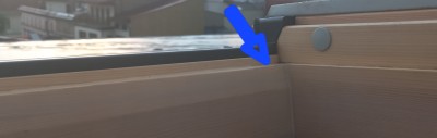

Przyłączam się do pytania o cieknące okno fakro.
Okno przecieka podczas deszczu. Wygląda to jakby woda wyciekała z narożnika pomiedzy ramą a skrzydłem.
Woda zbiera się najpierw na zaznaczonej uszczelce obwodowej, następnie spływa na zaznaczoną dolną krawędź i wypływa z narożnika.
Sądzę że woda w ogóle nie powinna docierać do tej uszczelki? Ona w zasadzie nie uszczelnia przed wodą. Mam rację?
Gdzie może być nieszczelność że tam dociera woda?

autor: FAKRO » 01 lip 2022, 11:47
Witam,
Na podstawie przesłanego opisu trudno jednoznacznie podać przyczynę problemu.
Niestety nie wiemy czy montaż został wykonany prawidłowo czyli zgodnie z instrukcją. Przyczynę mogą również stanowić nieszczelne uszczelki.
Najlepszym rozwiązaniem wątpliwości będzie wizyta serwisanta firmy FAKRO, który określi przyczynę zaistniałego problemu.

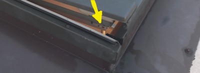

Wygląda na to że rozwiązałem mój problem.
Woda dostawała się przez skrzydło pomiedzy szybą a metalową listwą w dolnej części skrzydła (zaznaczona na zdjęciu).
Nie wiem czemu ta listwa nie była oryginalnie przyczepiona na żaden uszczelniacz. Poprostu przylegała do pakietu szybowego.
Listwy boczne i górna były za to wklejone na taki gumowaty "wiecznie klejący" klej.

autor: FAKRO » 28 paź 2022, 10:49
Jest Pan bardzo zaradnym człowiekiem. Poradził Pan sobie z problemem cieknącego okna. Być może takie rozwiązanie problemu będzie wystarczające, jednak patrząc na zdjęcie, które pokazuje całe okno z zewnątrz, niepokoi nas jeszcze fakt odstającego kaptura górnego. Przy prawidłowym montażu ten górny kaptur powinien dolegać do bocznych profili trapezowych. Tamtędy bowiem może dostawać się woda i ściekając po uszczelkach dostać się na dół okna, właśnie do tego miejsca, w którym występował u Pana opisany problem. Dlatego polecamy kontakt z naszym Działem Serwisu i wizytę naszego serwisanta, aby dokładnie sprawdzić okno i jego montaż. Kontakt pod adresem serwis@fakro.pl
