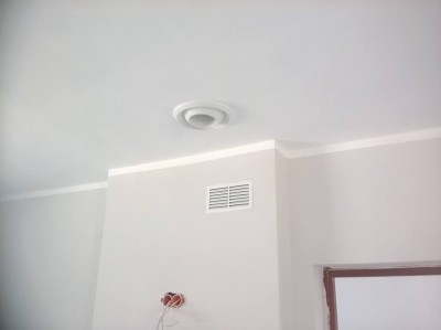

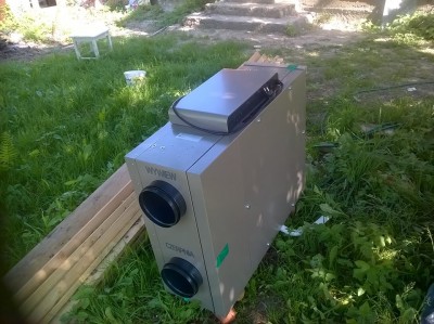

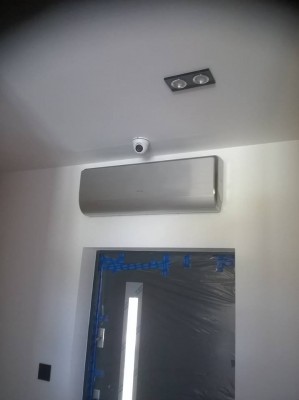

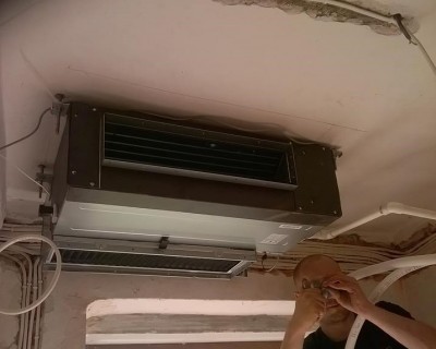

Na zdjęciach, dom 100m2 z 1934 bez dodatkowej izolacji. Zużycie poniżej 3000 kWh na ogrzewanie , chłodzenie i cwu.
Ogrzewanie i chłodzenie Midea mission 5,3kW orza grzejnik łazienkowy Nicobar. Ciepła woda - łazienka terma 15 l/2kW kuchnia przepływowy simens 3.5kW i baterie bezdotykowe .
Wentylacja - rekuperator 200m3 z wymiennikiem RecAir RS160 i wentylatorami EC. kanały w pawlaczu.
Roczne zużycie na ogrzewanie, chłodzenie i cwu (dwie osoby na stałe) poniżej 3000 kWh już drugi sezon.
- Midea 5.3 - 2900 zł + 900 zł montaż
-rekuperacja 5500 zł + 1000 zł montaż
-Nicobar - 400 zł
-simens 3.5kW -390zł +200 zł montaż
atlantic 15/l /2kW 380 zł + 200 zł montaż Ceny brutto

OK czyli mamy tu 11 870zł ja bym doliczył ze 2000zł lekko bo te ceny są mocno zaniżone, zresztą dochodzą koszty wycinania starej instalacji, no mniejsza o to. Mi chodzi generalnie o jedną rzecz, jaki jest rozkład temperatur powietrza w pomieszczeniach przy takim rozwiązaniu przecież mamy nawiew pod sufitem, kiedyś były popularne kominki z nawiewami w sufitach miałem przyjemność przebywać w domu z takim rozwiązaniem nie jest to moim zdaniem najlepsze rozwiązanie.
Posty: 24724
Re: Jak w starym domu uzyskać standard pasywny !
Post autor: Tomasz_Brzeczkowski »
Nie każdy kupuje przez allegro by płacić 2000 więcej.
Kiedyś wentylacja "dzieliła" powietrze na zimne u dołu i ciepłe na górze. Podstawą efektywności energetycznej jest nawiew świeżego powietrza od góry w pokojach i odzysk ciepła.
Chodzę na bosaka... Zapraszam póki zima!
