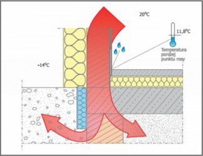

LedPolska pisze:Do zaizolowania idealnie od zewnątrz polecam styropian z marketu budowlanego. Niczym nie różni się od tego "markowego".
Nie ma czegoś takiego w Fizyce Budowli!! Izolację za stałym odbiornikiem (ściana na fundamencie) dopuszczają tylko tumany czyli ciepłownicy... no i kretyni
PN-EN 13 370 izolacja jest od wewnątrz !!!
