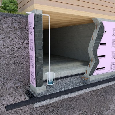

Bloczki z 2 stron pomalowane Dysperbitem a od zew. Przylepiony styropian i nałozona folia kubełkowa
. Przecież to jakaś masakra ! Nie smaruje się dysperbitem bo wilgoć nie wyjdzie ! Tylko uszczelnia się 30 cm przy ławie A folia kubełkowa to pierwsza warstwa ! Ma ona wody nie wpuścić a wypuścić . Obrazek
http://www.isola.no/produkter/tilbehor/ ... ingsplate/
Styropian zaś ma sens ( jest za folią ) gdy jest piwnica ! Tak to po co grzać fundament???
Izolację poziomą kładzie się na ławie nie na fundamencie ! Przecież zimą jest dyfuzja pary z wewnątrz - póki jest sam porotherm nie ma problemu ale gdy przyjdzie izolacja termiczna i nie daj Boże jeszcze bez paroizolacji, to w ścianie będzie kondesacja pary. Woda zamiast odprowadzana być do fundamenty ( do strefy dodatnich temperatur) zatrzyma się na izolacji poziomej i od zewnątrz zamarznie - efekt poziomej izolacji na fundamencie- Obrazek

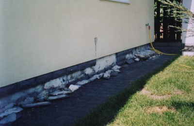

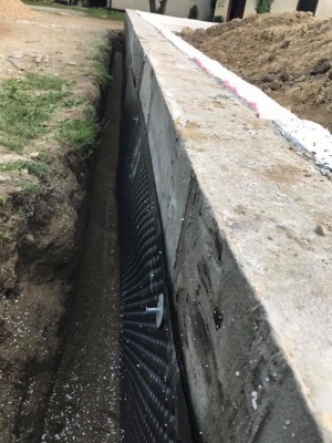

sebek124 pisze:Nie wiem jak ma się teoria z praktyką ale widziałem nie jeden budowany dom i tam też bloczki na ławach były malowane całości z 2 stron dysperbitem i na to styropian. Malo tego obok mnie budują bloki t tez tak robią tylko zamiast styropianu umieszczają styrodur dlatego też myślałem że tak się robi. Ale pytanie mam zupełnie inne a mianowicie czy podcinać fundament aby wilgoć nie weszła na ściany. Czy ta te 2 izolacje które mam tzn. na ławach i 15 cm nad gruntem spełnią swoje role.
Ja wiem jak się ma praktyka! Styropian czy styrodur to izolacja termiczna ! Umieszczanie jej za czym czego nie ma sensu ogrzewać jest raczej nieporozumieniem niż izolacja.
Takie domy zużywają nawet ponad 30kWh /m2 rocznie - to tez można sprawdzić! Ale jak ktoś wierzy, że będzie go stać na utrzymanie źle izolowanego domu - to tu z praktyką nie ma co się wychylać - wiara czyni cuda!
Ja bym powiercił dziury tam gdzie jest izolacja pozioma w tej izolacji by woda mogła zejść do ławy Jeżeli Szanowny Pan nic nie zrobi to tu gdzie nie ma izolacji poziomej mur będzie najsuchszy.
Tu jest super izolacja pozioma!
Obrazek Obrazek
