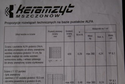

To co TB załączył to jakas stara ulotka. Budowałem juz z Keramzytu - //http://www.uciechowski.com.pl/optiroc_24.pdf
Bardzo dobry materiał.

Z wiekiem keramzyt z 2W/m2xK robi się .... chyba to żart!
Budować można tylko ile potem to, to pali?
ze względu na super przepuszczanie wilgoci stawia się z tego wyłącznie obory i chlewnie.
