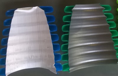

Obecnie 90% instalacji wykonywanych jest na kanałach PE75 Obrazek
z tych kanałów przechodzi się na anemostat redukcją kątową Obrazek
I teraz do redukcji może dochodzić 1 , 2 czy nawet 6 kanałów PE75
