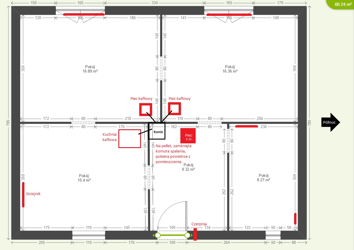

Witam, potrzebuję porady odnośnie wyboru technologii oraz przekroju kanałów do rekuperacji.
Dom o powierzchni 67 m2 i kubaturze ok 170 m3. Dwa pokoje, łazienka, kuchnia i przedsionek (sień, przedpokój). Rzuty pomieszczeń i wymiary poniżej. Poddasze nieużytkowe, ocieplone tylko ściany boczne, dach nie. Rekuperator będzie na poddaszu w powale obudowany styropianem i ocieplony. Rekuperator Luna 200 (wydajność akurat do takiej powierzchni). A oto plan, jeśli gdzieś jest błąd proszę o poprawę:
1. Nawiew w pokojach, możliwie blisko okien
2. Wywiew w kuchni i łazience
3. Rekuperator mniej więcej na środku domu (tam gdzie pokazany jest piec c.o.)
Luna ma przyłącze fi 150. Nie wiem jakimi kanałami to rozprowadzić. Wszelkie systemy typu uniflex/perflex/greenflex itd. mają koszmarnie drogie skrzynki rozdzielcze, a na dodatek są tylko w wersjach dla wielu króćców.
Załączam rysunki koncepcyjne.
Rzut 3 to rozwiązanie na:
a) to: http://iwentylatory.pl/srednica-150-mm/ ... yczna.html
lub
b) http://www.wentylacja24.pl/pl/c/System-Greenflex/278
Rzut 4 oparty na trójnikach i kolankach, ale podobno to kiepski pomysł, tylko nie wiem dlaczego?
W obu przypadkach nie wiem jaka powinna być średnica tych przewodów?
W zimie działa piec c.o. na pellet z zamkniętą komorą spalania i OKAZYJNIE piece kaflowe.
na sztywnych rurach spiro
na kanałach z tworzywa sztucznego lub aluminiowych elastycznych

Przypominam się z pytaniem. Czy ktoś może pomóc w dobrze średnicy przewodów? Czy jest jakaś alternatywa dla Luny w moim niewielkim budżecie? Znajduję takie w kwocie ok. 2600, ale np. zjadają tyle samo prądu co Luna, więc w czym są lepsze?
Potrzebuję zrobić wentylację DWA WYCIĄGI DWA NAWIEWY, to chyba nie jest jakaś kosmiczna technologia, co? Dom ma 170 m3 :P
CZY MOGĘ ZROBIĆ TAK:
WYWIEW/WYCIĄG: z luny idzie izolowany kanał fi 150 spiro do skrzynki, z tej skrzynki odchodzą dwie izolowane rury fi 80 , jedna do jednego anemostatu, druga do drugiego (kuchnia i łazienka).
Identycznie dla NAWIEWU: luna, skrzynka rozdzielająca na dwa kanały fi 80 i do dwóch pokoi.

Fi 80mm to 50cm 2
wyjście z centrali to125mm to 124 cm2.. więc lepiej 100mm, zamiast 80-ciu

fi 150mm, to 180cm2 centrala jest do znacznie mocniejszych wentylatorów, (centrale 200-300m3/h przy 100Pa mają wyjścia 125mm , więc może Pan śmiało podzielić na dwa kanały 100mm. Luny są też w tej samej obudowie 350m3/h

1. Kupuję Lunę 200 i wykonuje w niej niezbędne poprawki zgodnie z wiedzą, którą TB przekazał na forach (jeszcze nie do końca rozumiem jaki autotransformator mam do niej dokupić, ale reszta jasna czyli: uszczelnić, wymienić filtry, dodać kabel samoregulujący);
2. Od Luny wywiew i nawiew idą dwoma rurami 150 do skrzynki 150/2x100 (jak rozumiem 110 będzie już za dużo?). Każda ze skrzynek ma wlot 150 i rodziela się na dwa króćce po 100. Tu pytanie: jakiej wielkości powinna być taka skrzynka?
3. Od skrzynki idą już rury 100 do anemostatów wywiewnych i nawiewnych, na końcu jest kolanko do anemostatu.
Całość na rurach spiro aluminiowych, elastycznych, zaizolowanych (nie termoflexy!).
Czy powinienem policzyć dodatkowo długość przewodów?
